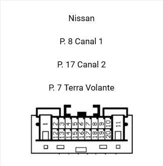

Olá NismoF,
Não sei se todos conectores de som são iguais para todos modelos Nissan, mas figura abaixo identifica pinagem de fios do controle de Volante de veículos Nissan.
Vc mencionou que interessa por central octa core. Eu tenho uma na embalagem à venda. Me passe MP caso interesse.
Fonte : Rei Áudio
OBS.: Não tenho nenhum vínculo com empresa acima (também não conheço Sr. Reinaldo pessoalmente).
