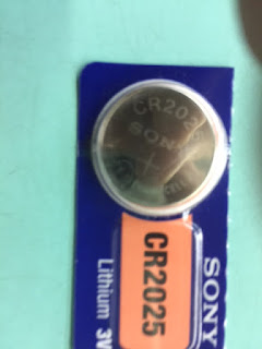

Minhas chaves estão com frescura.
Entro no carro, ligo, o ícone do I-Key fica verde um tempo e depois desliga.
Pelo o que está no manual, é bateria fraca do controle.
Peguei a chave reserva, dá a mesma coisa.
Pior: Fui hoje ao mercado e, ao tentar abrir o porta malas apertando o botão (no carro) não abriu. Peguei o controle, apertei, e aí sim abriu.
Cheguei em casa, abri os dois controles, medi as baterias no multímetro, as duas deram 2,9V. Fracas? Não acho.
Acho que 2ª feira encosto na CCS para ver o que está acontecendo.

Qual o ano do seu carro, Volnir? O meu é 13/14 e estava acontecendo isso nas portas e também com a ignição. Troquei a bateria xing ling que tinha colocado por outra Elgin e melhorou na hora. Mas isso não tem nem dois meses e aconteceu de novo com as portas.

Olá Volnir tudo bem meu amigo?
Estão fracas sim, quando a tensão da pilha fica baixa indica que a corrente fornecida por ela já caiu bastante, eu verifico a bateria com um led, só a medida da tensão não adianta, a intensidade da luz do led me mostra a corrente da bateria. Coloque uma bateria CR2032 ela vai fornecer mais corrente por mais tempo, a original é a CR2016.
Troquei por CR2032 e agora é só alegria..
Ahhh compre baterias de marca notória.. rsrs

Ah, beleza então, meu Sentra é 2015, a bateria é CR2025.
Uma vez fui comprar para um controle, eu todo esperto falei "quero uma bateria 3V"... a vendedora disse "o Sr. quer a 2015, 2025 ou 2035?"
Fiquei com aqueeeeela cara de ué.... pelo o que ela disse, quanto maior o número, mais grossa a bateria. Se eu comprar a 2035, será que se encaixa no controle? Pq o encaixe é bem justo..."

Me equivoquei Volnir a original é CR2025 mesmo, mas coloque CR2032 vai ver que vai ficar melhor, é mais grossa um pouco que a CR2025 mas fica melhor..
Vai encaixar melhor ainda.. todas as chaves presenciais desde 2012 são iguais...

Bateria trocada, problema resolvido.

Parabéns Volnir, colocou a CR2032?
Wally- Mensagens : 256
Data de inscrição : 10/12/2015
Localização : Sao Paulo - SP
Re: Chave Presença Não Funciona
Wally escreveu:Parabéns Volnir, colocou a CR2032?
Eu tinha duas CR2025 que eu tinha comprado para um controle remoto, usei elas mesmo!
