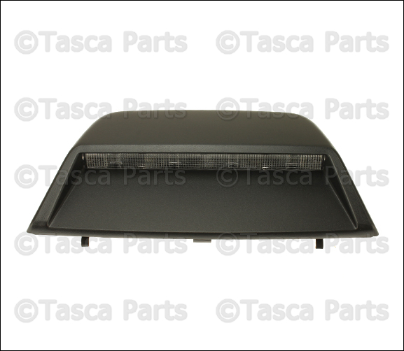

é deste tipo o brake light?
Part Info
Part No. 26590-3SG0A
Lookup Code 26570M
Part Description STOP LAMP ASSY-HIGH MOUNTING
Replaced By 26590-3RA0A
Manufacturer Nissan. This genuine Nissan part is guaranteed by Nissan's factory warranty.
This part can be found in the diagram as Lookup Code: 26570M
Part Info
Lookup Code 26570M

Esse mesmo. Mas esse é o do B16, não?

O meu B17, na última revisão em garantia, informei que a terceira luz de freio estava apagada, o que foi prontamente confirmado pela CSS e foi substituída em garantia, só tive de esperar 3 semanas para a peça.
Segundo a CSS, é um conjunto de LEDs só sem reparo...

No B17 não há lâmpada, apenas LEDs e sem reparo oficial, tens de trocar o conjunto todo...
Re: Troca da lâmpada do Breaklight - Sentra B17
Exatamente. Não tem como trocar apenas a lâmpada. Apenas o conjunto do breaklight inteiro. É uma falha que a gente só percebe quando acontece.

Acho que vale a pena tentar abrir a peça e colocar um par de lâmpada de LED 12V genérica no lugar da que queimou.
Mesmo que tenha que, por exemplo, destruir a parte inferior da peça original (que não fica visível quando encaixada na posição de uso) para ter acesso à fiação e colar as lâmpadas novas com Superbonder ...

O meu queimou também. Desmontei e vi que tem um feixe de lampada led, significa que dá pra achar somente a lampada, vou procurar. A lampada é da valeo e tem part no L90007742. Se puderem ajudar, agradeço.

(B17) O meu queimou. Desmontei e testei os leds com o multímetro achando o led queimado e o substitui. Não consegui achar aqui no rio e na internet achei no aliexpress. Me lasquei para conseguir soldar o led pq é tudo mto pequeno mas consegui. E olha que não tenho experiência nenhuma com esse serviço. Com paciência quem quiser consegue.
