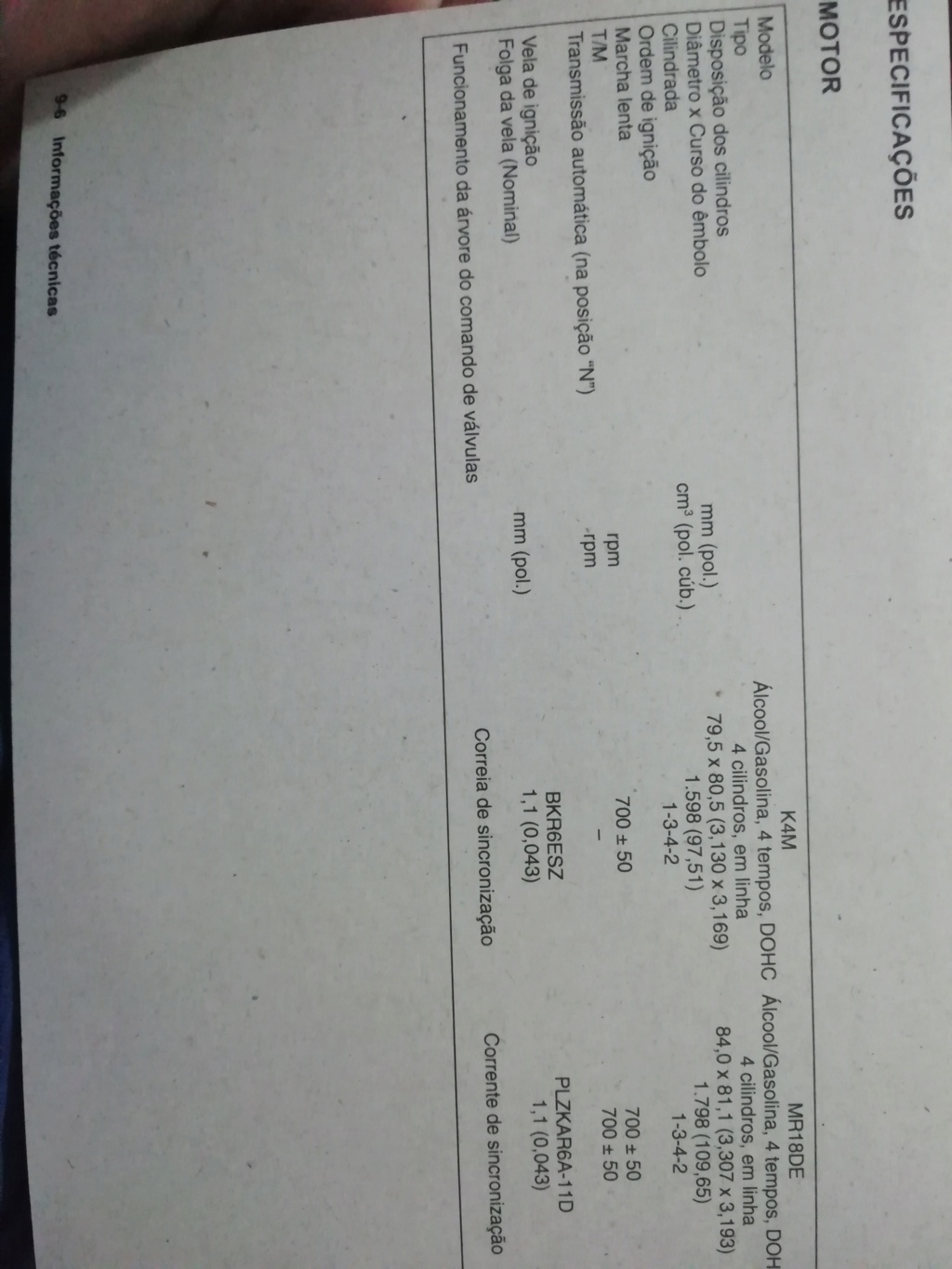

Entendi Wilson, vc sabe qual Radiador usa no Livina 1.8 8v 2012 SL Automático? Encontro bastante para 16V não sei se é o mesmo, e outra coisa onde vejo que meu carro é 8V ou 16V na foto do manual diz 4 cilindros.
Outra dúvida sabe qual chave para trocar as velas do Livina, vi que era 14mm porém vi tbm que precisa ser bem fino o cano, sabe me dizer uma que posso usar que encaixe de boa no buraco ?

Mensagem por WilsonM Sab Dez 04, 2021 9:41 am
eu sempre pensei que o motor 1.8 fosse 16 válvulas, não sabia que tinha versão 8v.
a chave de boca não sei onde encontrar, mas é ferramenta básica, tem em todo lugar. trocar velas é realmente tarefa simples, só cuidado ao aplicar o torque correto. E realmente, o espaço que você terá é bem apertado, mas com jeitinho sempre dá para fazer o serviço.

Mensagem por absilva Sab Dez 04, 2021 3:47 pm
@luis888,
O motor da Livina 1.8 (MR18DE) é 16 válvulas; já o da Livina 1.6 (K4M) é 8 válvulas.
Sobre a chave de velas, ela é de 14mm, com cano longo.
