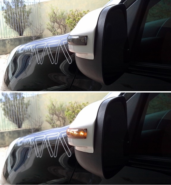

Aqui em Sampa, os carros tem cada vez menos espaço e estão espremidos entre ciclovias e corredores de ônibus improvisados e pra piorar um aumento constante de motocicletas fazem dos piscas/setas laterais fundamentais como ítem de segurança.
Infelizmente nossos marchs não contemplam esse ítem de advertência, seja abaixo do retrovisor ou no próprio retrovisor:
