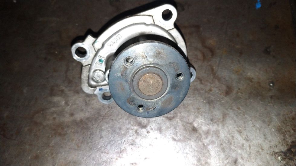

Mensagem por Vinicius Arbex Seg Abr 30, 2018 11:59 pm
nakay escreveu:
Vinicius Arbex escreveu:O problema era a bomba d'água. A mesma foi trocada e o barulho sumiu.
130 reais a peça, 120 a mão de obra.
Sabe dizer o que quebrou na bomba d'água? Conseguiu uma peça original com as guarnições?
Barulho que parece vir do motor, March SL 1.6 Bomba_10
Barulho que parece vir do motor, March SL 1.6 Bomba_11
As fotos estão aí, não sei ao certo, mas ela estava com o giro muito duro até na mão ali.
Vou buscar mais informações.

Mensagem por nakay Ter Maio 01, 2018 12:14 pm
Estranho...aparentemente a bomba está em bom estado. O rolamento é isolado e muito novo para dar problema...

Mensagem por icefly Ter Maio 01, 2018 12:54 pm
É aquela coisa, o amigo ai foi "sorteado", não é um defeito comum nos Nissan, ainda não tinha lido comentários sobre isso é March/Versa.
Mas não é um componente imune, um dia vai dar problema; o que estranha é ter dado numa km baixíssima, por isso chutaria defeito de fabricação.
Ali na bomba, aquela sujeira parece ser oxidação ou algum contaminante.
