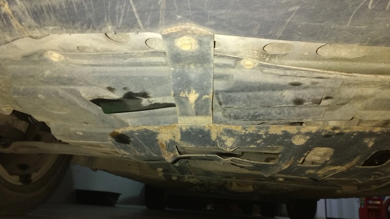

Durante esta saga, verifiquei um manchamento fluorescente no cofre, bem abaixo do compressor do AC e com marca de vazamento na mangueira, e também umas manchas na parte de baixo do radiador, como temos também o radiador do AC.
Pensei... "bom, está vazando gás aqui e condensando nessa cor fluorescente, depois de resolver isso vou atrás de reparar esse vazamento para não passar calor no final do ano..."
Vou criar um tópico específico sobre esse vazamento fluorescente, para confirmar algo que parece óbvio, afinal na mangueira do AC está bem destacada esta mancha.
Agora o que me deixou intrigado hoje, foi que quando removí a admissão, sobre as válvulas estava um resíduo verde, muito parecido com esse que manchou o cofre....
Fiz uma pesquisa rápida no google (https://www.carrodegaragem.com/vazamentos-carro-como-diagnostica-los/) e nela encontrei que vazamento amarelo pode ser do arrefecimento, porém no reservatório de expansão, a cor é azul..
Será a junta do cabeçote que queimou???
Mas por onde estaria subindo para os dutos da admissão???
Pelos vapores do óleo?? Mas o óleo está limpinho, sem nenhum indicio de água!! Além disso, medi a compressão com um dispositivo que montei e embora não tenha ficado preciso para medir a compressão, deu para comparar todos os cilindros e aparentemente estão iguais.
Como comprei as velas e elas devem chegar antes da quinta feira, devo montar mais uma vez a admissão, até porque eu preciso levar o carro para a oficina e pretendo ir andando para chegar com um minimo de dignidade...rsrs
Enquanto isso vou procurar uma vista explodida do motor MR18DE para ver se existe algum ponto que não seja a junta do cabeçote que pode permitir passagem de liquido de arrefecimento para os dutos de admissão.
