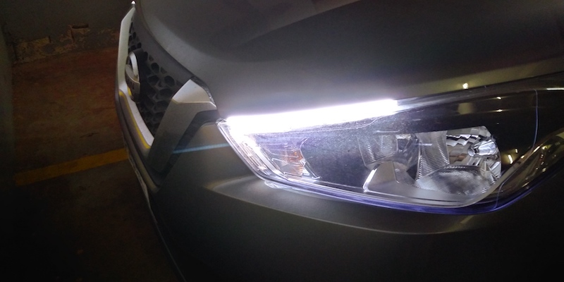

DRL com outro produto LED
Aproveitei a ideia do Marcos Salazar e experimentei um outro produto de LED que encontrei na Aliexpress. Demorou para chegar, quase dois meses. Não ficou retido na Receita Federal. Instalei no mesmo local que o Marcos instalou e ficou muito bom. Estava um pouco apreensivo com a potência do LED e o comprimento. Felizmente, depois de instalado, ficou parecendo mesmo como DRL e no comprimento ideal, acompanhando o LED original da luz de assinatura. A de 60 cm ficaria muito longa. Aliás, só com o DRL instalado que notei a diferença de cor da luz de assinatura original. A luz de assinatura é mais amarelada.
Eu comprei o produto deste link, cor branca, 30 cm de comprimento.
Notem que não fica o detalhe pontilhado como da fita LED. O produto, como podem ver pelo link da Aliexpress, é protegido e realmente bem imune a água e pó. O acabamento é bom e o adesivo é 3M. Ficou bem fixado na lente do farol.
Marcos Salazar escreveu:Acho que não compensa colocar a assinatura de LED original em um carro que não tenha.
Vai gastar muito dinheiro e o LED da assinatura do Kicks é muito fraco, de dia.
O desenho do farol do Kicks proporciona você colocar uma fita de LED, entre o farol e tampa do motor, que poderá ser ligada à ligação da lâmpada do farolete, de LED para ficar da mesma temperatura de cor.
Essa fita de LED, comprada adequadamente (Forte), clareia e aparece muito bem de dia.

Mais detalhes
Tirei as fotos agora na garagem, mas estava bem escuro. Acho que dá para ver os detalhes, apesar do brilho do flash:
1. Foto com o capô fechado.
2. Detalhe da emenda com fita isolante.
3. Vista da fita LED com o capô aberto.

Bom-dia. Sim, eu mesmo instalei. Não é difícil. Eu ia usar as emendas da 3M, mas comprei o tamanho errado. O fio do farolete é um fio rígido e não um multifilamento. É bem fino. Tem que se comprar uma emenda 0,5 mm. Não precisa cortar o fio. Aliás, não se deve. Basta descascar na metade do fio original com um estilete pequeno e afiado. Sai fácil. Depois, só enrolar as pontas dos fios do LED nesses locais e cobrir com a fita isolante para evitar água e pó. Durante a instalação, a única dúvida foi qual a polaridade. Estava sem o multímetro na hora e chutei. Funcionou de primeira. Bastou grudar o fio preto com o fio preto (E) ou preto/branco (D). Nos dois pares de fios originais, o outro fio era roxo.
O preço na Aliexpress se refere ao par. Basta comprar uma "unidade" (pacote com o par).
