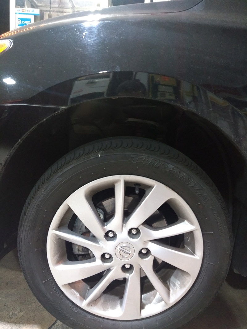

Mensagem por felipe.cintra em Sex Mar 16, 2018 3:29 pm
Senhores(as),
Gostaria de compartilhar com vocês esse caso.
Tive que trocar todo kit de reparo do amortecedor do Sentra (B17 - SV - 2014) . Fiz a pesquisa nas CSS e esse kit (coxim, rolamento, coifa e batente) foi orçado em R$ 2.400,00 o par. Logicamente parti para o mercado de peças paralelas, onde o mesmo kit saiu por R$ 450,00 o par. Nesse meio tempo, tive que trocar também o amortecedor, esse porém foi genuíno.
Após a troca, percebi que o carro ficou mais alto na frente, cerca de 6cm. Fui investigar e vi que o coxim que me enviaram era do modelo anterior (B16), que possui uma peça de ferro na parte inferior. Conversei com o vendedor e fiz a troca pelo correto, porém ainda sim o carro ficou com a frente a maior.
Abaixo estão algumas fotos:
1) Coxim B16
Amortecedores e Suspensão - Sentra B17 - Página 13 Coxim_11
2) Coxim Original Inferior
Amortecedores e Suspensão - Sentra B17 - Página 13 Coxim_10
3) Coxim Original Superior
Amortecedores e Suspensão - Sentra B17 - Página 13 Coxim_12
4) Traseira
Amortecedores e Suspensão - Sentra B17 - Página 13 Trasei10
5) Dianteira
Amortecedores e Suspensão - Sentra B17 - Página 13 Diante10
Alguém consegue dar um apoio sobre como matar essa charada? Pois não sei onde está o problema, se são os novos amortecedores, se são os coxins e rolamentos ou alguma deformação na mola.

Mensagem por WilsonM em Sex Mar 16, 2018 4:13 pm
felipe.cintra, tem o código das peças que foram trocadas? Talvez dê para pesquisar se as peças aplicadas foram as corretas.

Mensagem por felipe.cintra em Qua Mar 21, 2018 5:34 pm
WilsonM escreveu:felipe.cintra, tem o código das peças que foram trocadas? Talvez dê para pesquisar se as peças aplicadas foram as corretas.
Cara, anotei as referências que foram instaladas.
São elas:
Amortecedores: 4303-9AM1A (esquerdo) 4302-9AM1A (direito)
Coxins: 54321-EL000 (esquerdo) 54320-EL000 (direito)
Aparentemente, o que foge do genuíno são os coxins, que tem os códigos originais abaixo:
54320-3SH0C (direito)
54321-3SH0C (esquerdo)
Segundo o mecânico, pode ser porque o amortecedor é novo e precisa "cansar" um pouco eheheheuhee
Vou continuar aqui na briga.
Felipe

Mensagem por buffon em Qua Jun 06, 2018 10:51 am
wagros escreveu:Olá pessoal.
Estou com problema do famoso “tuc tuc” na suspensão dianteira direita.
Semana passada levei ao mecânico que desmontou tudo e me chamou. Não havia nenhuma peça “aparentemente” danificada.
O amortecedor estava na bancada e não havia folga na haste. As buchas pareciam integras.
Antes de remontar, ele ainda deu uma revisada no reservatório de água e calcou ele.
O barulho continua...
O carro está com 38.000 km, quase para fazer a revisão dos 40.000. Será que a CSS ainda tem responsabilidade para a solução desse problema? A garantia dos 3 anos se encerra em outubro.
Ou vocês sugerem eu procurar um outro mecânico? Conhecem algum aqui na região da Mooca que seja de bom?
Abs.
Estou acompanhando e sofrendo com este problema do barulho na suspensão do Sentra B17 a mais de 3 anos. Já fiz a troca em garantia dos amortecedores mas o "TOC TOC" continua e esta aumentando. Na ultima consulta a um mecânico de confiança acho que descobri o principal gerador de barulho em baixa velocidade e até com pista de rolagem com pouca irregularidade.
Se puderem verificar, façam a seguinte análise: Tente ir em uma rua que o ruido de batida seca apareça, tente repetir a passada na rua mas agora pisando no freio. No meu caso, o barulho seco desaparece e sobra somente o barulho comum de piso irregular.
O culpado é a pinça de freio, que no caso do Sentra B17, temos 4. Existe um erro de projeto que permite o aumento da folga na fixação das pinças de freio, e essa folga, transmite as batidas secas a suspensão e a cabine. Já ouvi falar que gente que esta fazendo um serviço de inserção de buchas nas pinças que elimina estas folgas, mas ainda não executei no meu carro.
Deem suas opiniões e análises, pra sabermos se isso realmente é comum ou não.
Estou pensando em executar o serviço, mas ainda não decidi.
