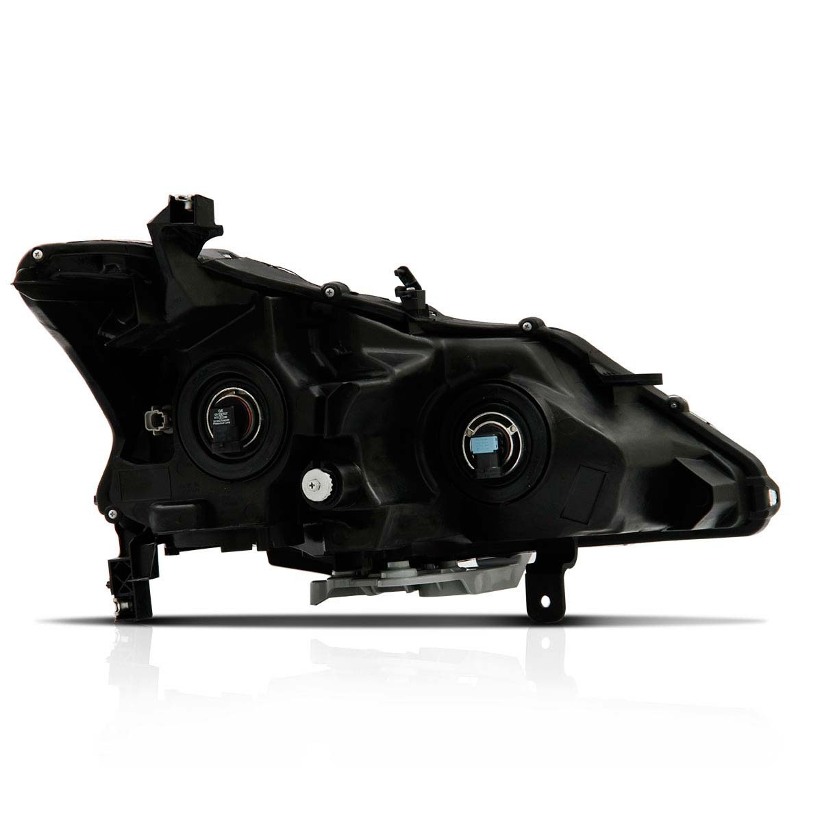

https://produto.mercadolivre.com.br/MLB-873593659-farol-altima-2014-foco-duplo-cromado-_JM paralelo caso tenha que colocar é uma merreca perto deste original...

andre fachini escreveu:https://produto.mercadolivre.com.br/MLB-873593659-farol-altima-2014-foco-duplo-cromado-_JM  paralelo caso tenha que colocar é uma merreca perto deste  original...
Quase 10x mais barato. Deve ser ruim. Existe um ALTIMA no PARANÁ para peças usadas. DESMANCHE.

top nem deve ser mesmo, mas se o original já nem prestou tbm e ta durando tão pouco ,este pelo menos é barato....mas acho que importando seria a opção mais viavel hj...
Este farol não tem regulagem elétrica de altura do facho (feita no painel, quando o carro está com o porta-malas pesado).
Observem na foto do anúncio, aquela arruela branca, abaixo da linha das lâmpadas. Ali deveria estar o motor elétrico da regulagem.
Se usar este, perde a função.
