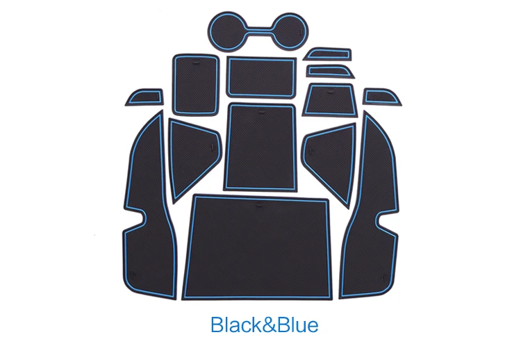

Nos meus carros sempre faço moldes e corto EVA ou borrracha e coloco nos porta objetos... Isso ajuda bastante quando se tem o costume de largar coisas dentro deles... No Kicks somente cortei uma borracha e coloquei no porta objetos na frente do câmbio (o meu é MT). Com isso meu controle remoto não fica batendo, e às vezes coloco o celular lá também... Aproveitando, essa borracha acaba tampando aqueles buracos por onde passam coisas pequenas para debaixo da moldura...
