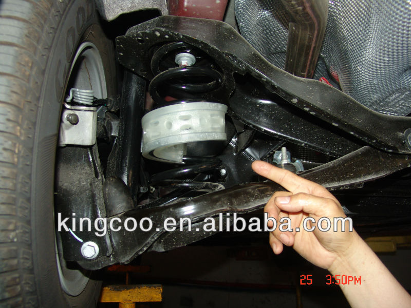

Surge uma questão, urethane cushion, em que pode ajudar em um carro??? Não consegui entender.

São elos de uretano (um material plástico muito resistente) para colocar nas molas do carro com o objetivo de deixar a suspensão mais rígida. Pode acarretar numa diminuição da distância de frenagem e aumento da estabilidade em curvas.
