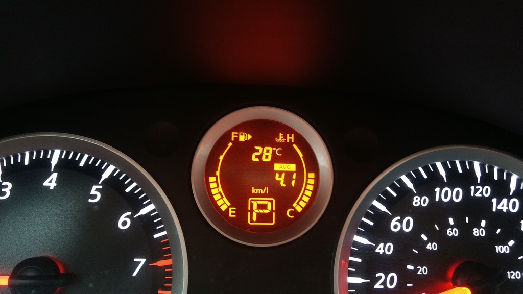

Sou novo aqui e com o Nissan Sentra Special Edition 12/12 que comprei recentemente com 35mil kms rodados.
Carro muito confiável, confortável e espaçoso.
Mas me assustei com o consumo!!!
Só rodei na cidade, trajetos curtos, com gasolina apenas. Mas com o pé macio só faz isso: 5 a 6 kms!
Alguém já passou por isso? Estou pensando em fazer uma limpeza de bicos e trocar o filtro de combustível pra vê se melhora...
Também li aqui algo sobre o reset do computador de bordo, que trava no álcool. Como é isso?

Mensagem por WilsonM em Seg Jun 18, 2018 3:53 pm
não tenho certeza absoluta, mas acho que este reset que você falou precisa de scanner, vai ter de levar em alguma oficina que tenha equipamento.
outra coisa que dá para fazer é usar um óleo 5W30 ILSAC GF-5, deve melhorar um pouco. E uso de gasolina aditivada também pode funcionar.

Mensagem por Adriano Guedes em Seg Jun 18, 2018 6:11 pm
Tenho um OBDII. Será que dá pra fazer esse reset do computador de bordo?

Mensagem por WilsonM em Seg Jun 18, 2018 6:14 pm
o OBD2 não consegue, no máximo dá para limpar os códigos de erro que ficam na memória.

Mensagem por Adriano Guedes em Ter Jun 19, 2018 6:06 pm
Amanhã vou levar para fazer uma revisão e limpeza do sistema de injeção de combustível e ver como ele se comporta.

Mensagem por WilsonM em Qua Jun 20, 2018 9:10 am
além da limpeza, experimente trocar de posto e colocar uma gasolina aditivada, aproveita e calibra os 4 pneus com 36 libras.

Mensagem por Adriano Guedes em Qua Jun 20, 2018 10:20 am
Levei na oficina de um amigo e ele passou o scanner. Verificou a mistura de combustível que acusou 22% de álcool na gasolina. E isso provavelmente alterou a medição do computador de bordo. Pediu pra eu fazer a medição direto do tanque, enchendo e calculando o consumo real.
A priori ele não viu necessidade de mexer na injeção, visto que o funcionamento do motor está ok.
Vou aguardar pra vê...

Mensagem por Adriano Guedes em Qua Jun 27, 2018 2:35 pm
Pois é. Na estrada ele me surpreendeu!!!
Consumo do Sentra B16 - Página 19 Img_2014
