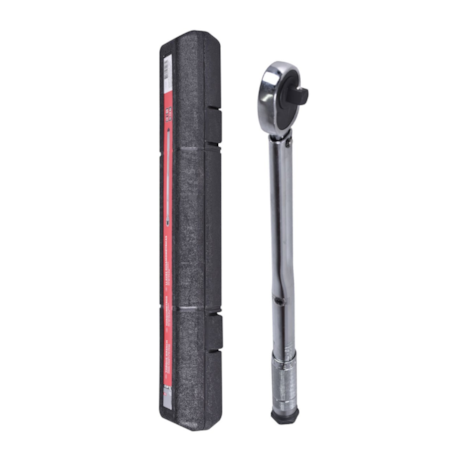

Torques & Torquímetro - Página 2 285021
Esse torquímetro MTX de estalo está barato no Mercado Livre https://goo.gl/g5tGsp começa em cerca de R$ 100, lá tem o benefício de frete grátis para diversas cidades, e dependendo do histórico de compras do usuário.
Acho que vou mandar descer um, achei o preço legal e a escala dele dá pra trabalhar com torque médio e alto, de bujão do cárter a parafuso de rodas.
