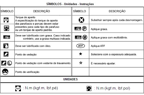

A idéia deste tópico é concentrar e resumir alguns torques (reparos, manutenções) mais comuns. Aos poucos (com a ajuda de todos) poderemos ir incrementando/corrigindo, complementando com as especificações de parafusos/porcas, arruelas e, quem sabe, até uma desmontagem e montagem completa.
    Alguns torques são comuns a todos os Marchs/Versas (ou Nissans), outros mais específicos para o March 1.6. Foi usado como referência o manual de reparo (2012-2013) do march [HR16DE (FFV)] - Flexible Fuel Vehicle  e Versa/Almera (HR16DE)- 2014.
Torques & Torquímetro Torque10
